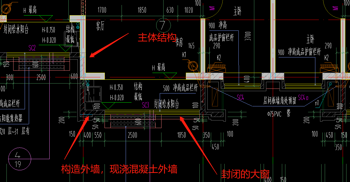

  • 封閉陽臺兩側是構造外墻,且是封閉的窗戶,如下圖。該如何計算建筑面積,山西的?
    建筑面積
  • 按1/2計算建筑面積
    2023-07-02 20:23:20
  • 結構外陽臺,計算1/2面積
    2023-07-02 20:37:29
  • 有窗封閉陽臺計全面積
    2023-07-02 21:20:19
