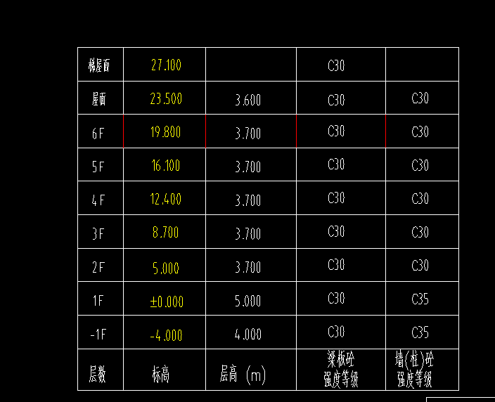

新手小白 2023-07-01 13:57:14 | 廣東省 土建 | 230查看 2回答

是,輸入層高就是了

標高是0的梁在-1層畫, 是5 的在1層畫
