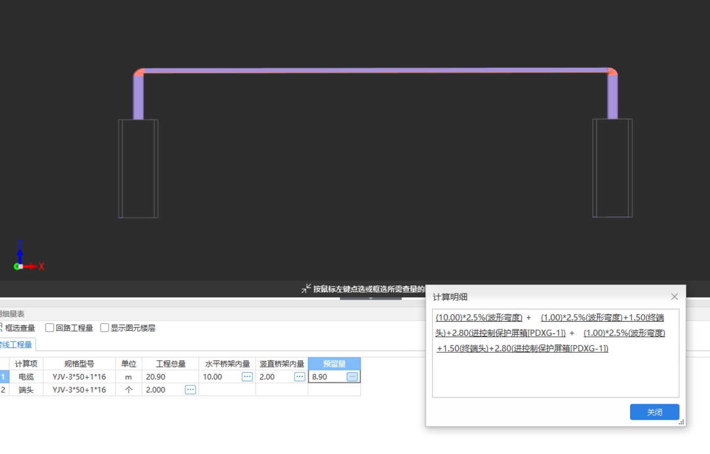

    請問電纜走橋架和管時,在計算的時候是否只預留一次并且系數都要乘1.025?是否需要計算電纜終端頭預留?
    答:只預留一次并且系數都要乘1.025
    是否需要計算電纜終端頭預留?
    答:需要計算電纜終端頭預留
    首次提交 2023-06-30 15:49:10  最近修改2023-06-30 15:49:59 (修改過1次)
  • 電纜無論走橋架還是走管道都要乘系數1.025
    2023-06-30 15:49:01
  • 全長乘1.025
    兩端計算電纜終端頭,單根超過250m計算中間頭
    2023-06-30 15:51:46
  • 要計算的,廣聯達安裝算量,內置的計算規則這樣的
