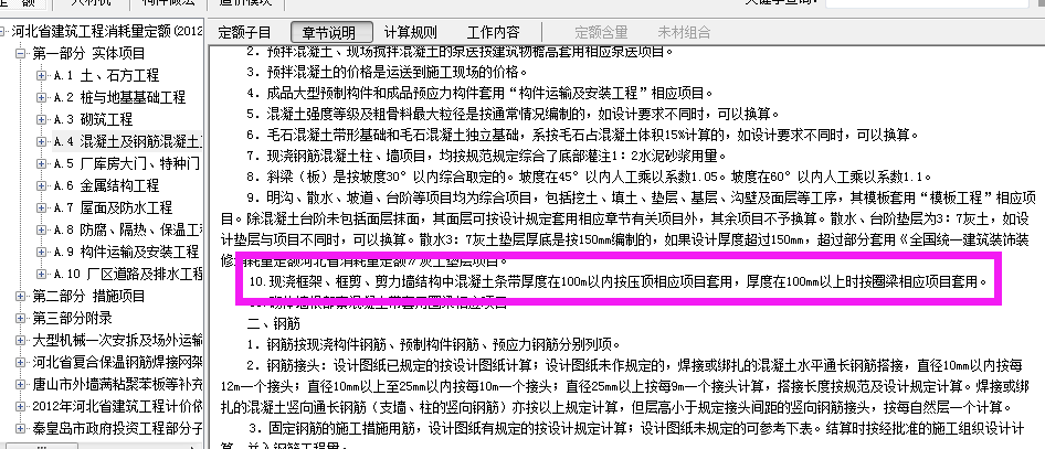

你好:
1、你查看下廣東定額中有關于壓頂厚度的要求嗎,如果 沒有要求的話這個位置應該是套用壓頂的定額子目
2、下方是河北省的規定,如果廣東那邊沒有這個約束條件的話,應該是套用壓頂的定額子目
