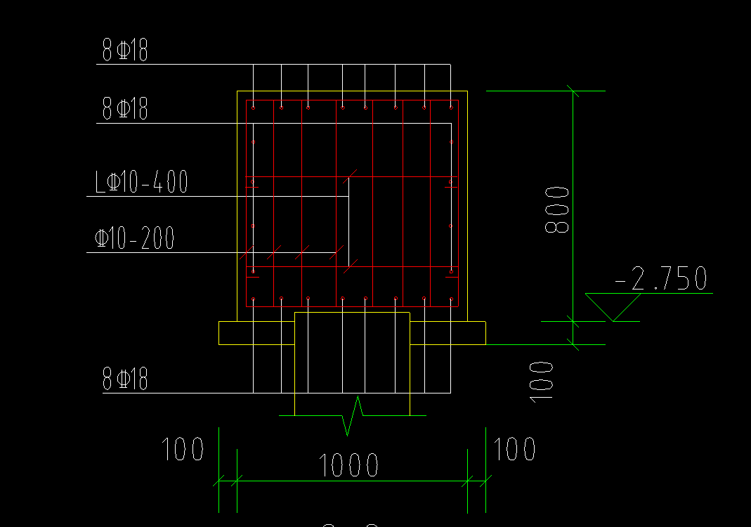

  • 梁是承臺拉筋如何改根數(shù)?
    如圖所示,拉筋是C10-400,但是軟件中是根據(jù)側(cè)面筋的8C18布置拉筋,拉筋從C10-400改成C10-800也依然是4根,這里如何處理?拉筋間距
    2023-06-28 14:35:51 補(bǔ)充
    這里的拉筋間距可以說是形同虛設(shè)了
    承臺拉筋
    拉筋,2C10
    2023-06-28 14:45:12
  • 梁屬性里面直接輸入
    2023-06-28 14:34:50
  • 輸入時按狀態(tài)欄下的提示設(shè)置,如直徑,間距,排數(shù)等
    2023-06-28 14:37:15
  • 匯總計算,編輯鋼筋中你就清楚是不是虛設(shè)。
