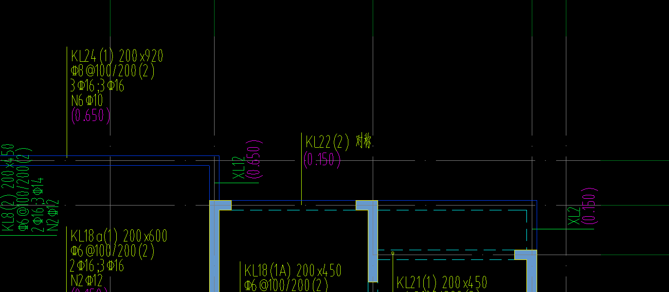

    這種陽臺書房連廊等梁標高高0.15,0.65的我可以在模型中按層高畫嗎?對出量會有什么影響嗎?衛生間陽臺等板的高低也可以不動嗎?對出量應該沒什么影響吧層高
  • 影響不大,但是盡量和圖紙一致吧

  • 不一定的,要結合節點圖和建筑圖一起看,梁很有可能會與門窗重疊,降板處的墻面裝飾會有影響,如果梁的位置有節點也會有影響
