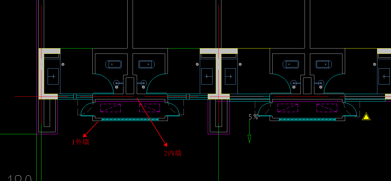

    各位老師好,有以下疑惑,麻煩老師們答疑解惑一下,不勝感激!如下圖,按外墻定義,那么空調板的100mm厚的三面墻體屬于外墻 ,另外一面200mm厚墻體屬于內墻,那么外墻防水與保溫是應該做在1號墻體還是2號墻體上呢

  • 你好,你這個1號墻是不全封閉的,有百葉。所以2號墻理應是外墻。那么如果設計有防水2號墻是需要做的。這個你也可以和設計溝通哈,這樣更能確定,免得后期有糾紛。
