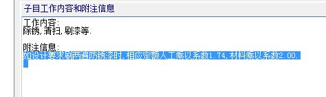

    設計要求是紅丹底漆兩遍,但是定額中只有一個防銹漆一遍,該如何換算呢,求高手

  • 河北安裝定額第11冊有紅丹刷漆子目可以借用,把土建定額子目中防銹漆改成紅丹然后調價
    2013-11-10 20:24:06
  • 如設計要求刷兩遍防銹漆時,相應定額人工乘以系數1.74,材料乘以系數2.00.

    兩遍的話,把定額*2就行了。
    2013-11-05 11:52:15
  • 套取防銹漆一遍乘以2,換算材料名稱、調價完成即可。
    2013-11-05 11:54:51
  • 有個每增減一遍,看里面的人工和材料系數是多少,要是直接定額*2就把材料算多了。
    2013-11-05 11:58:32
