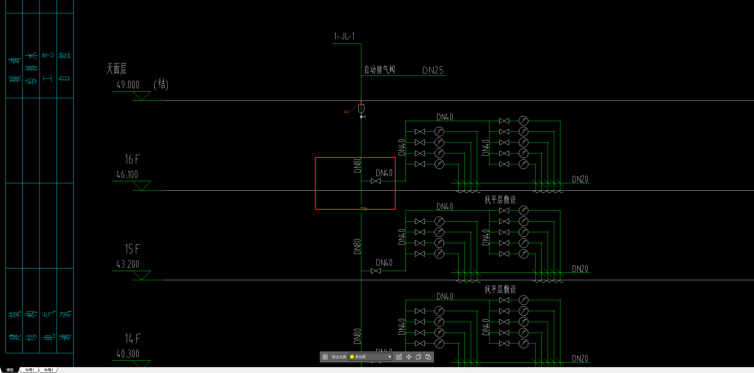

  • 給排水系統(tǒng)圖中給水的立管,是否考慮阻火圈?
    阻火圈
    不考慮,答題不易,望采納
    2023-06-27 14:21:05
  • 穿樓板的給水管需要套管,屋頂是防水套管,污水管一般都是大于等于de110的管需要阻火圈,屋頂是防水套管。一般設(shè)計說明都有寫
