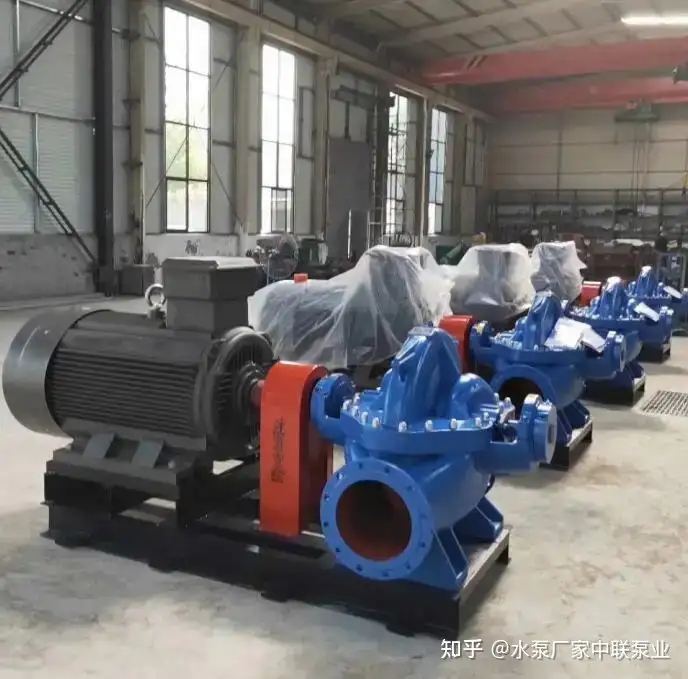

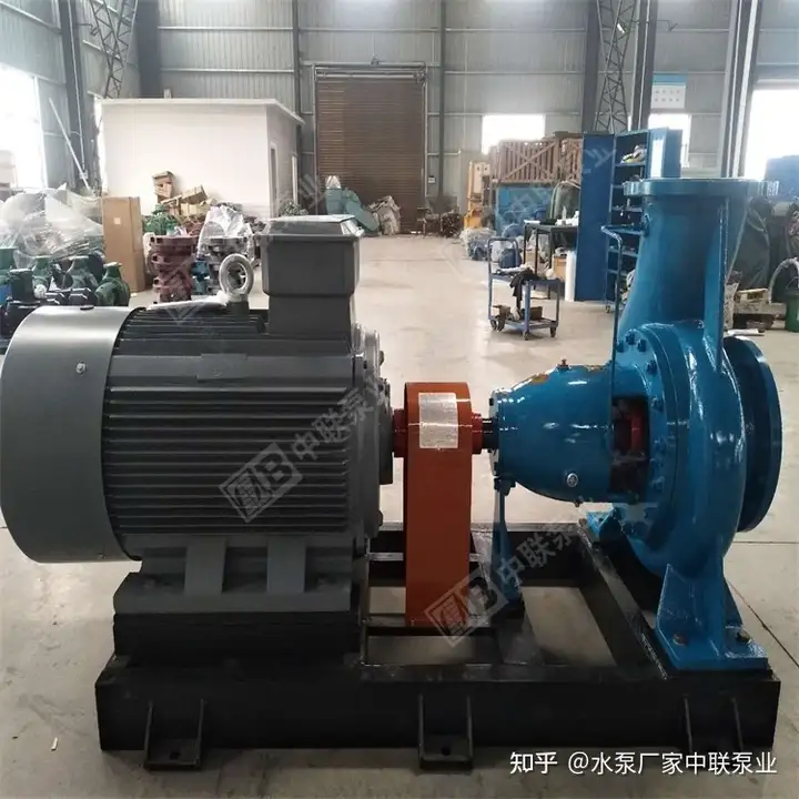

  • 雙吸泵和單吸泵都屬于離心泵的分支,水泵的吸可以理解為“進(jìn)水”所以,雙吸泵就是2個(gè)吸入口進(jìn)水的離心泵,而單吸泵就是1個(gè)吸入口進(jìn)水方式的離心泵,這是二者最顯著的區(qū)別。
    一、進(jìn)水方式不同:
    雙吸泵從字面上理解為葉輪兩端進(jìn)水。單吸泵從字面上理解為從葉輪一端進(jìn)水。
    二、工作原理不同
    雙吸泵工作原理:雙吸離心泵葉輪實(shí)際上由兩個(gè)背靠背葉輪組成,葉輪流出的水流匯入蝸殼。
    單吸泵的工作原理:?jiǎn)挝x心泵啟動(dòng)時(shí),泵軸驅(qū)動(dòng)葉輪高速旋轉(zhuǎn),迫使葉片之間提前充滿(mǎn)液體旋轉(zhuǎn)。在慣性離心力的作用下,液體從葉輪中心向外運(yùn)動(dòng)。液體通過(guò)葉輪獲得能量,靜壓能量增加,流速增加。當(dāng)液體離開(kāi)葉輪進(jìn)入泵殼時(shí),由于殼體內(nèi)的流道逐漸擴(kuò)大,部分動(dòng)能轉(zhuǎn)化為靜壓能,然后沿切向流入排出管道。因此,蝸桿泵殼不僅是葉輪流出液體的一部分,也是一種轉(zhuǎn)能裝置。當(dāng)液體從葉輪中心拋向外周時(shí),葉輪中心形成低壓區(qū),在儲(chǔ)罐液面和葉輪中心總勢(shì)能差的作用下,液體被吸入葉輪中心。依靠葉輪的不斷運(yùn)轉(zhuǎn),液體不斷被吸入和排出,這種循環(huán)運(yùn)動(dòng)過(guò)程稱(chēng)為單吸泵的工作原理。
    三、流量范圍不同
    雙吸離心泵主要用于流量大、揚(yáng)程低的工作環(huán)境。單吸離心泵流量相對(duì)較小。流量相同,單吸泵體積小,軸向力大,軸承負(fù)荷大。
    四、價(jià)格不同
    雙吸泵價(jià)格略高于單吸泵。單吸泵成本低于雙吸泵,價(jià)格合理,用途廣泛,但在許多方面或雙吸泵更好。根據(jù)用戶(hù)的實(shí)際運(yùn)行情況。
