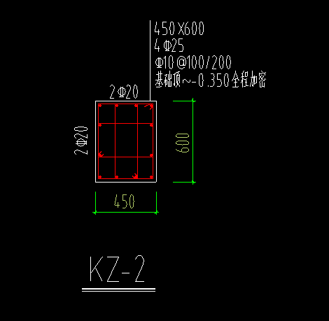

  • 這里的全程加密在哪里設(shè)置

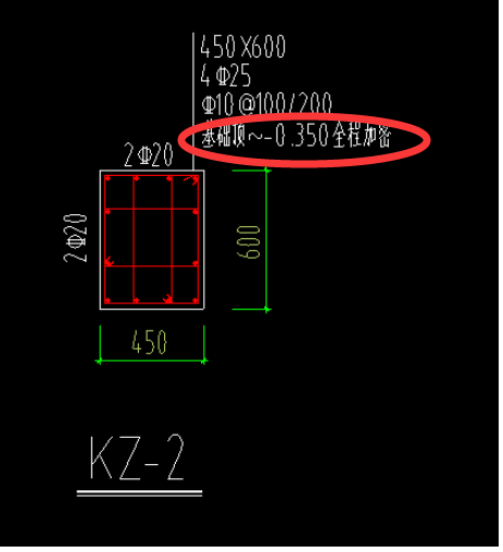

  • 你好:KZ2的高度是從基礎(chǔ)頂?shù)?0.35,是柱子的全高嗎:如果是全高的話,那么全程加密就是全高加密,箍筋直接輸入C10-100即可
    廣聯(lián)達(dá)服務(wù)新干線
    你好:如果框柱頂標(biāo)高為3.45米,那么基礎(chǔ)頂?shù)?0.35米是加密的范圍,這樣操作試試看

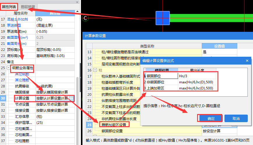

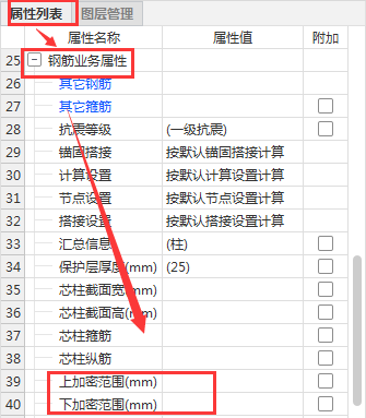

    方法一:選中需修改的柱圖元,點(diǎn)擊【屬性列表】---鋼筋業(yè)務(wù)屬性---修改“上加密范圍和下加密范圍”---再匯總計算柱即可。如圖:
    陜西省
    方法二:選中需修改的柱圖元---點(diǎn)擊【屬性列表】---鋼筋業(yè)務(wù)屬性---計算設(shè)置---雙擊屬性值,點(diǎn)擊三個小點(diǎn)---修改“箍筋加密區(qū)設(shè)置”,點(diǎn)擊確定---再匯總計算柱即可。如圖:
