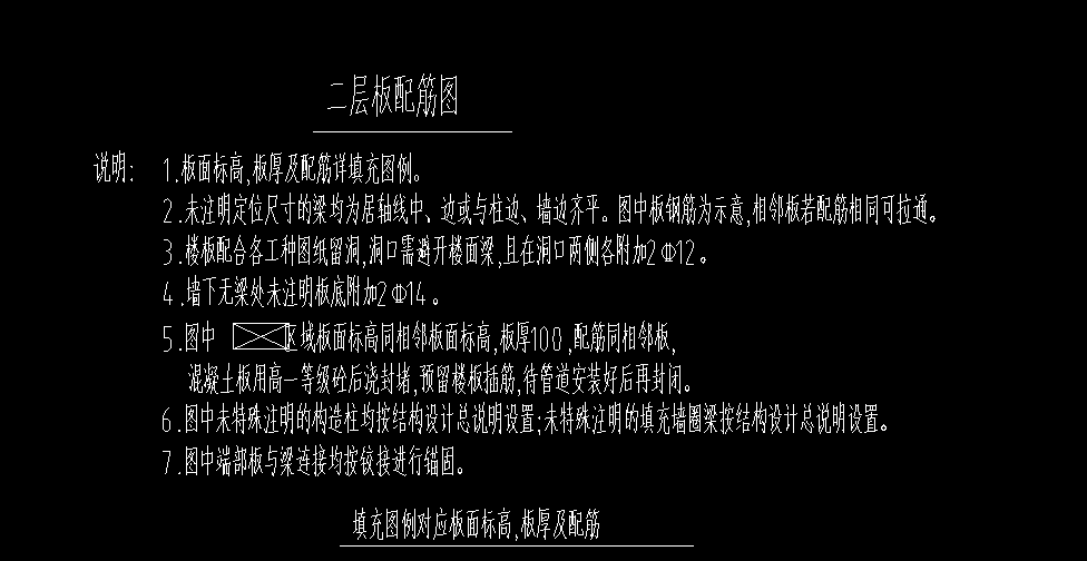

小張 2023-06-26 11:01:45 | 浙江省 土建 | 266查看 1回答
板得抗震等級在哪里看
2023-06-26 11:02:25 補充
維達詹工 專家
答題: 124968 被贊: 42678
你好:板是不參與抗震的構件。
2023-06-26 11:03:14
