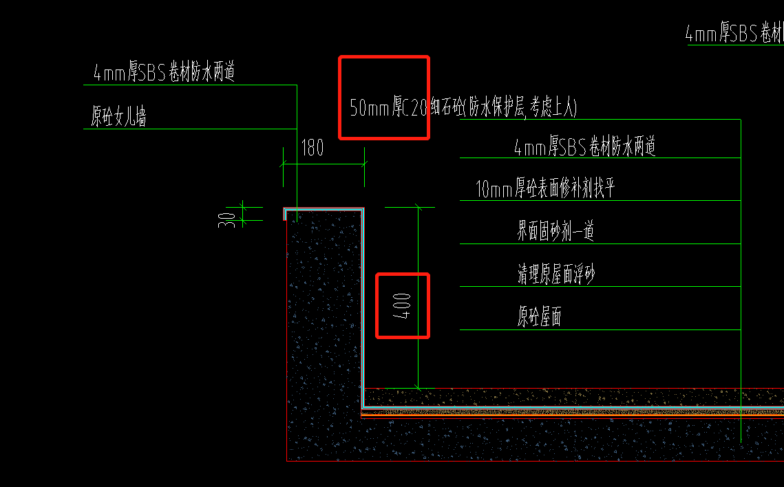

    屋面立面卷材防水高度包含屋面結(jié)構(gòu)層嗎,如圖按400,還是450計算?

  • 你好,不包含,應(yīng)該以450mm進行計算

  • 圖示中包含了

  • 450,先做防水再說細石砼保護層的,看這大樣防水還翻到女兒墻頂+30

  • 是從完成面開始400
    所以要加上建筑做法高度的
    實際就是女兒墻的高度
    要加上女兒墻的寬度,以及外側(cè)下翻30

  • 你好,不包含的,從防水層計算(有說明的按照建筑面層標(biāo)高計算。)。
    至于你這個上翻高度:如果藍色的是防水層,那就按照450計算,如果那個不是防水層。那么上翻高度需要看圖紙說明、或者找設(shè)計、甲方確認。
