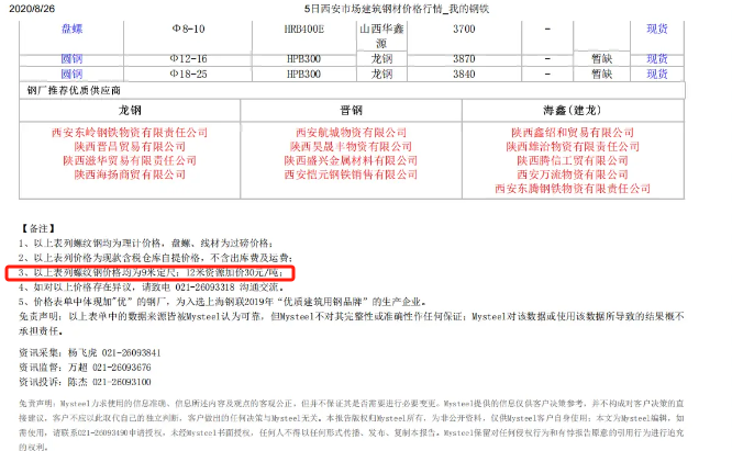

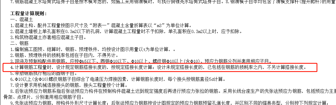

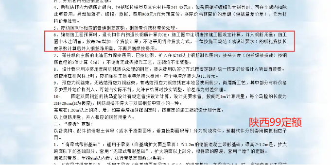

    這是什么意思啊,不計算施工搭接嗎?還有就是哪里說了陜西定尺是9米
  • 不需要計算搭接

    1. 陜西99定額規(guī)定是7m,但是現(xiàn)行造價規(guī)范使用的為04定額及其補充定額;施工搭接
    2. 西安的鋼材廠,正常加工出廠的鋼筋就是9m定尺
