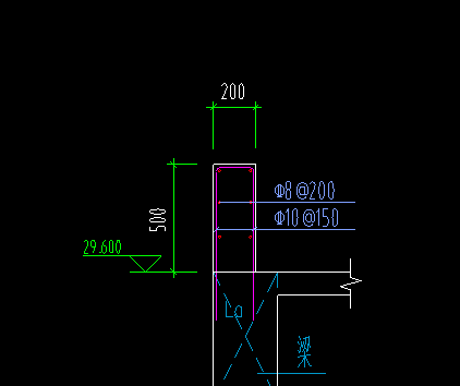

  • 這種反坎怎么畫(huà)比較好?

  • 異形挑檐定義繪制,方便截面編輯鋼筋
    2023-06-25 09:33:23
  • 圈梁或者是欄板吧
    2023-06-25 09:33:43
  • 用剪力墻或欄板定義,屬性中輸入雙排水平鋼筋,U型鋼筋在屬性其他鋼筋里編輯
    2023-06-25 09:35:00
  • 建議用剪力墻畫(huà)比較好,直接輸入水平鋼筋或垂直鋼筋。如有幫助麻煩點(diǎn)贊及采納!!
    2023-06-25 09:35:02
  • 可以用異形欄板繪制
    2023-06-25 09:35:12
  • 用欄板或剪力墻定義布置。
    2023-06-25 09:35:30
  • 圈梁繪制,箍筋可用屬性中的其他鋼筋布置
    2023-06-25 09:35:40
  • 你好:建議用異形欄板繪制,這樣混凝土、模板、鋼筋都可以兼顧,繪制正確
    在導(dǎo)航欄中其它---欄板---新建異形欄板。在“異形截面編輯器”中繪制異形欄板的截面形狀,在【截面編輯】中繪制異形欄板的鋼筋,然后直線/三點(diǎn)弧等命令繪制欄板即可。
    廣聯(lián)達(dá)服務(wù)新干線
    2023-06-25 09:36:51
