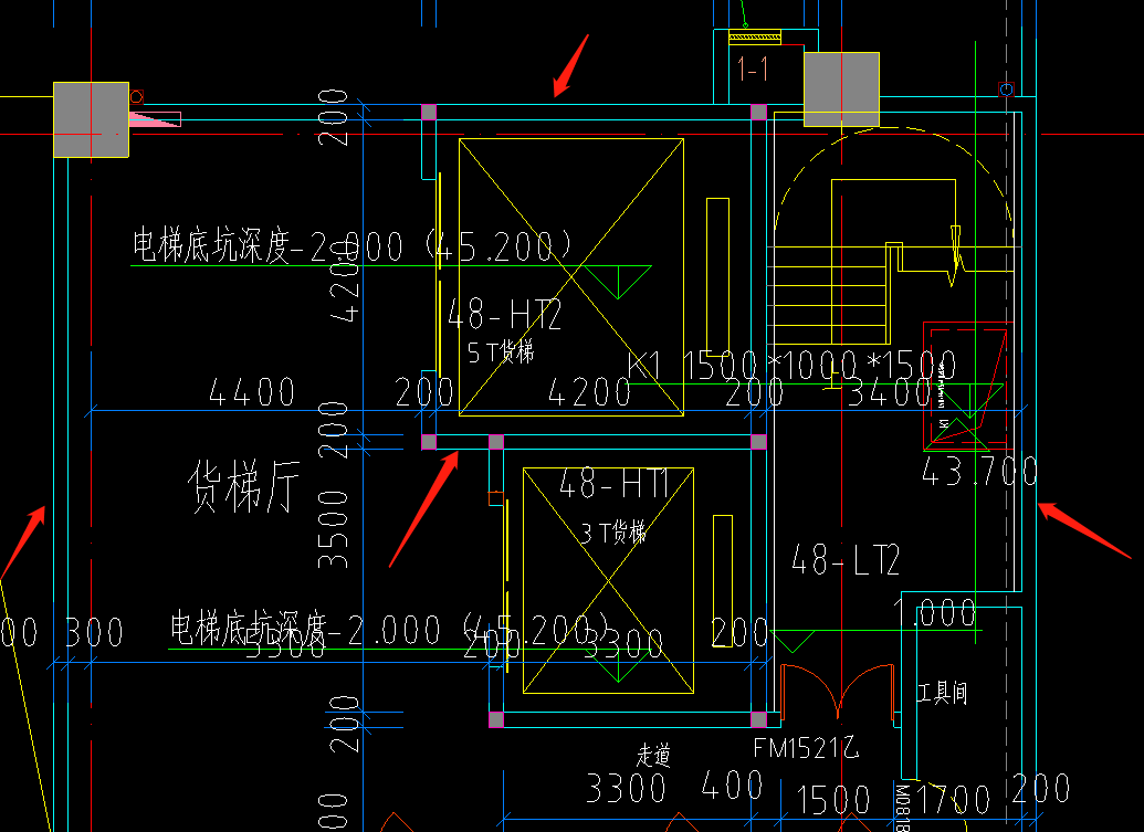

  • 請問各位老師,這個地方是幕墻嗎?謝謝
    幕墻
全部回答 (6) 首答僅用{{minutesHtml}}
  • 看圖不是,是砌體墻
    首次提交 2023-06-25 09:00:38  最近修改2023-06-25 09:03:01 (修改過1次)
  • 不是,是墻。
    2023-06-25 09:02:49
  • 砌體墻
    2023-06-25 09:03:57
  • 本圖無法確定,看一看設計說明,電梯中的墻,一般不是幕墻的。
    2023-06-25 09:05:01
  • 不是幕墻啊,應該是砌體墻或者剪力墻。是否有外裝飾幕墻得看立面圖
    2023-06-25 09:06:44
  • 看圖是砌體墻,結合結構圖對比是否有剪力墻
