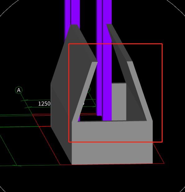

向往 2023-06-23 19:22:33 | 山東省 土建預(yù)算土建計(jì)量GTJ | 400查看 3回答
維達(dá)詹工 專家
答題: 124968 被贊: 42683
你好:新建異形墻,在異形截面編輯器中繪制截面形狀
2023-06-23 19:23:48
天山雪豹 黃金專家
答題: 141942 被贊: 18304
設(shè)置斜墻
2023-06-23 19:24:04
希望 黃金專家
答題: 79056 被贊: 10812
圈住部分可以用斜墻來處理.
2023-06-23 19:28:52
