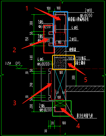

abc 2023-06-21 18:30:18 | 湖北省 預(yù)算結(jié)算土建計量GTJ | 225查看 1回答
1.2.3.4.5 分別套什么定額?
2023-06-21 18:42:34 補充
小李飛刀 白銀專家
答題: 29938 被贊: 9747
1-矩形梁。
2-挑檐天溝
3-圈梁
4-矩形梁
5-挑檐天溝
