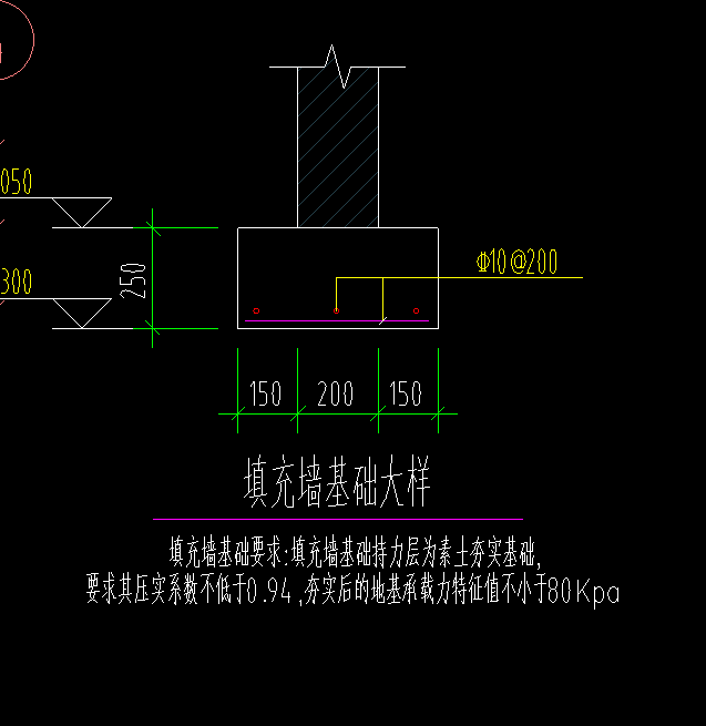

填充墻基礎
這個填充墻基礎該怎么畫?
這個填充墻的標高應該是多少?-0.05不應該是地圈梁的標高嗎?內墻下沒有地梁,我用異形條基畫了填充墻基礎,但這個鋼筋不會設置,請教各位老師。
填充墻基礎怎么畫?用什么定義?畫多寬?
所有首層隔墻下沒有拉梁的話,全部設置填充墻基礎嗎? 補充問題:那具體畫多寬呢? 墻多寬填充墻基礎就有多寬嗎?
填充墻基礎是否需要繪制貫通獨立基礎呀。
