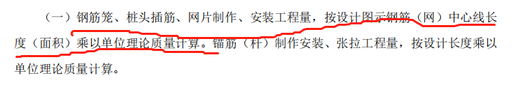

  • 請問各位前輩,這說的是長度還是面積,不理解
    括號里面對應的是括號里面的,,比如網對應面積,,鋼筋對應長度
    2023-06-21 11:15:30
  • 中心線長度時的面積。
    2023-06-21 11:13:11
  • 鋼筋按長度,鋼筋網按面積
    2023-06-21 11:13:28
  • 鋼筋按長度乘理論重量,網片按面積
    2023-06-21 11:13:49
