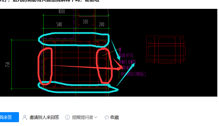

  • 老師們 ,這兒的鋼筋有人能給我解釋下嗎,謝謝啦
  • 綠色的是上下通長筋各自8根,紅色圈內是側面抗扭鋼筋10根廣聯達服務新干線

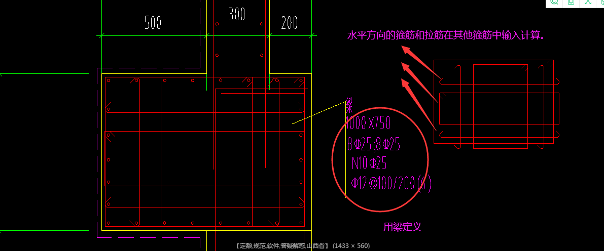

  • 按梁定義布置,6肢箍筋,布置后,匯總計算,編輯箍筋的大小。拉筋中部的,改為箍筋,鎖定。
    首次提交 2023-06-20 21:24:30  最近修改2023-06-20 21:26:08 (修改過1次)
  • 箍筋6*6
