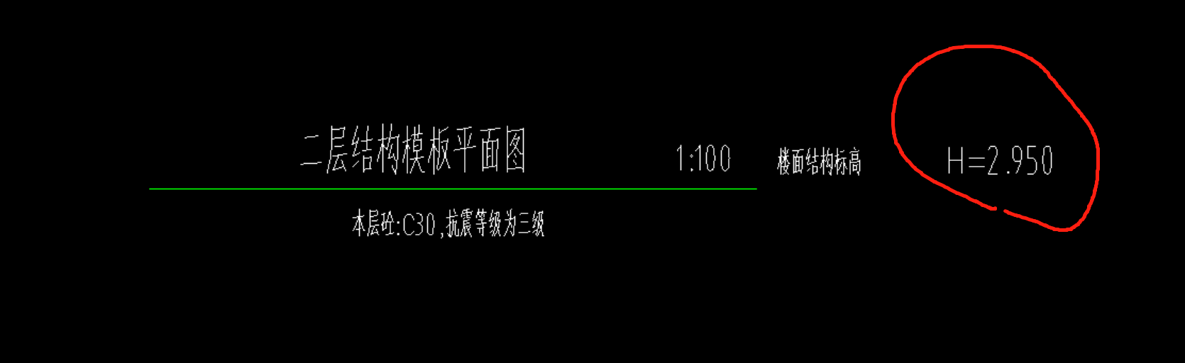

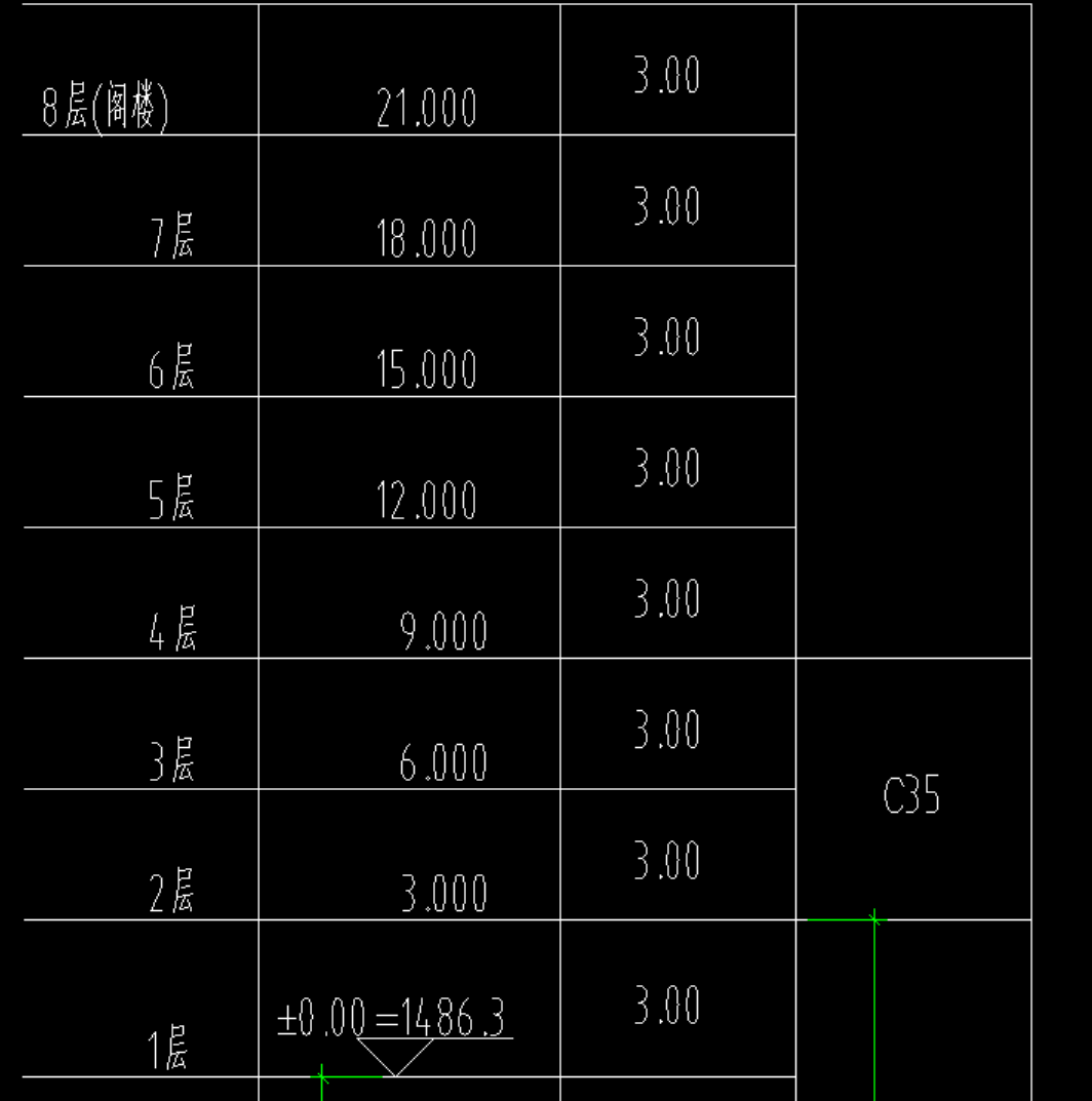

  • 結構標高和樓層表不一樣,層高都低了5cm。GTJ樓層設置怎么處理比較好
    構件標高
    按樓層
    2023-06-20 16:18:01 補充
    是按樓層表設置,建模的時候調整構件標高。還是直接按結構高度設置樓層高度。哪種更合理,柱的標高是樓層表,梁板圖低5cm

    GTJ樓層是按照結構層高來設置,因為截圖一是結構標高,截圖二是建筑標高。
    2023-06-20 16:17:24
  • 按結構設置,專家免費回復不易,望采納點贊!

  • 按結構樓層表
    2023-06-20 16:17:54
  • 結構與建筑是有樓地面裝飾厚度差,這樣結構圖的標高就與建筑圖是有2~5cm的差了
    2023-06-20 16:18:30
  • 你好:2.95m是結構標高,3m是建筑標高,按照結構標高定義樓層。
    2023-06-20 16:18:48
