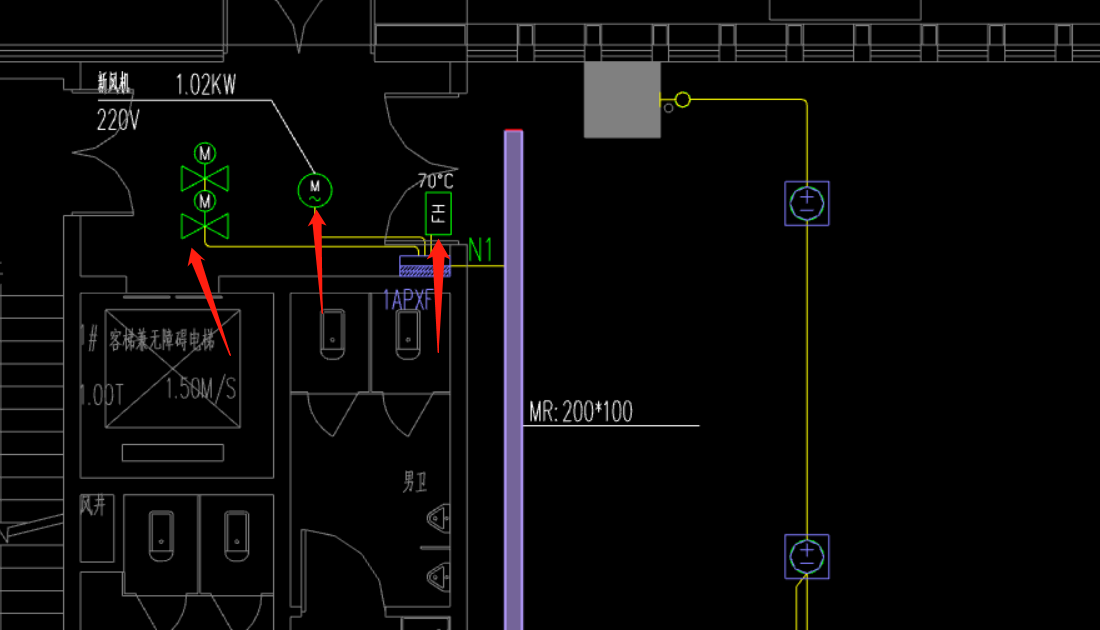

  • 這些圖例叫什么? 標高一般是多少
    標高一般是多少
    左邊的是通風的電動閥、中間的是風機、右邊的是防火閥
    回答正確請采納并點贊,因為每一個專家都是免費服務
    2023-06-20 14:06:55
  • 風機和閥門,還有個70°熔斷閥,標高一般都是走頂,每個專家答題是免費的,請點贊和采納!
    2023-06-20 14:07:15
  • 第一個是電動閥,第二個是風機,第三個是70°C防火閥。高度要根據暖通圖紙設備安裝高度,及風管高度確定。
    2023-06-20 14:11:26
  • 電動閥    新風機    防火閥70度的   與風管高一樣,有吊頂的在吊頂內
    2023-06-20 14:13:55
