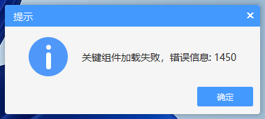

  • 關鍵組件加載失敗,錯誤原因1450這個怎么解決?謝謝
    錯誤原因

    是GCCP6.0軟件

  • 在軟件安裝路徑下找到BIN文件替換(附件:Bin.zip),以后再出現的話是因為GLDprojplugin64.dll文件導致的,在BIN文件里面將此文件刪除。如圖:
