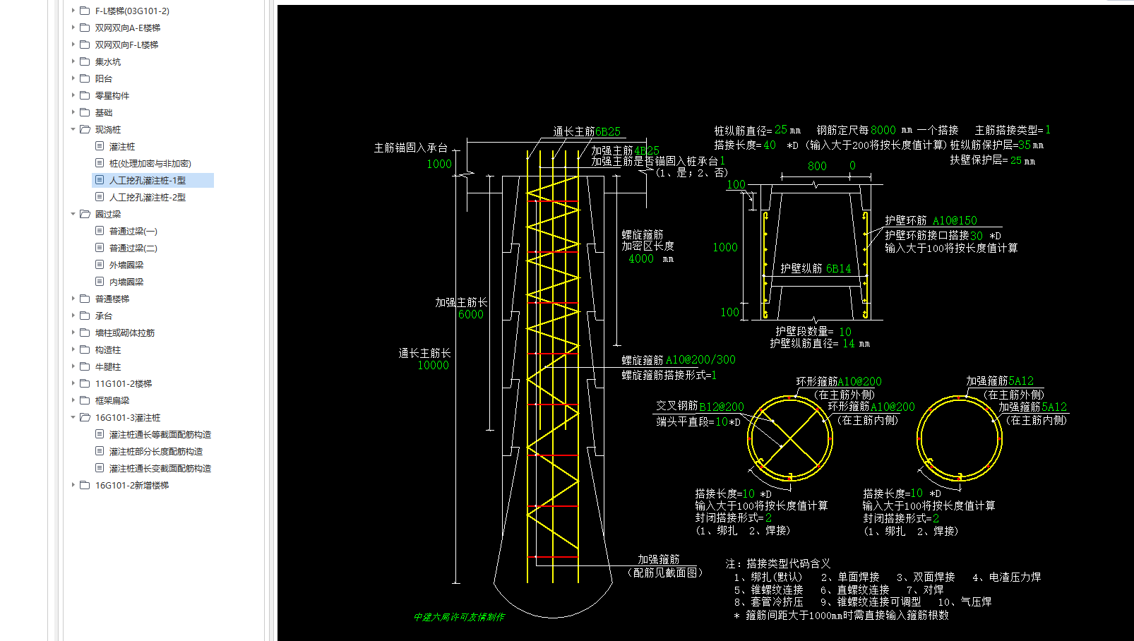

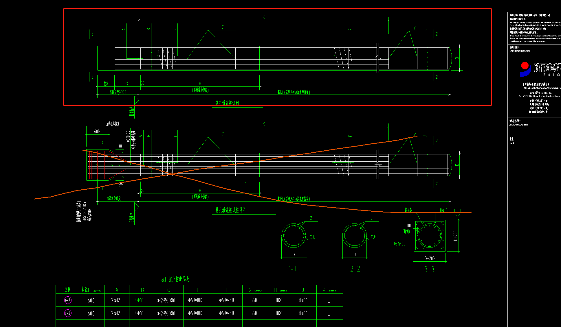

  • 這種樁應該是用這種鋼筋表格輸入么
    樁鋼筋表

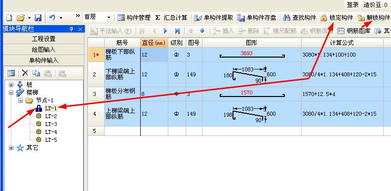

    就是用你第二張圖的樁定義的。確定后,退到表格中,還可改鋼筋長度和根數(shù)的,然后鎖定。
    2023-06-19 21:22:44
  • 是可以在表格中編輯
