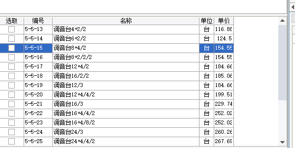

  • 截圖是定額上的,調音臺的這些數字代表什么意思?該如何理解
    定額
    調音臺mix,就是聲音混合器,以4進2出為例來說
    就是把4路進來的聲音信號,經過加工、調節(如音量、EQ等),可以分別加工,混合后由2路輸出到揚聲器或別的設備。
    提醒你注意的是,進來的4路,不見得都是單聲道,也可是雙聲道信號,4路進的,一般有兩個雙聲道、兩個單聲道,2路出,是雙聲道,也可以出單聲道(一般都有一個單聲道出口,但也握悉升視為2出)
    8+4/2: 4路輸入 2路輸出
    定額包含的是一個區間,所以這個范圍之內的設備都可以對號入座采用。
