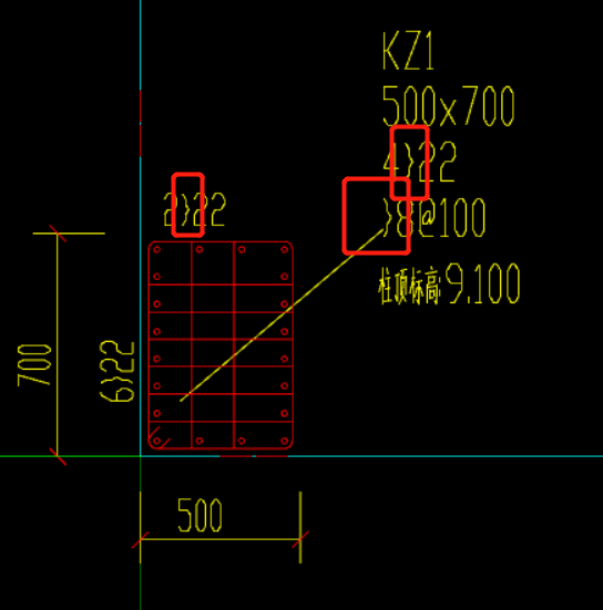

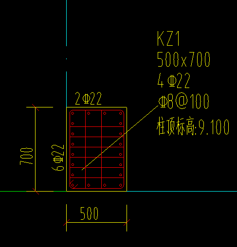

例如這兩個,圖一是CAD快速看圖打開的,圖二是廣聯達導入的圖紙,字符顯示不全,這個應該怎么調整,請求大佬詳細告知,感謝感謝!

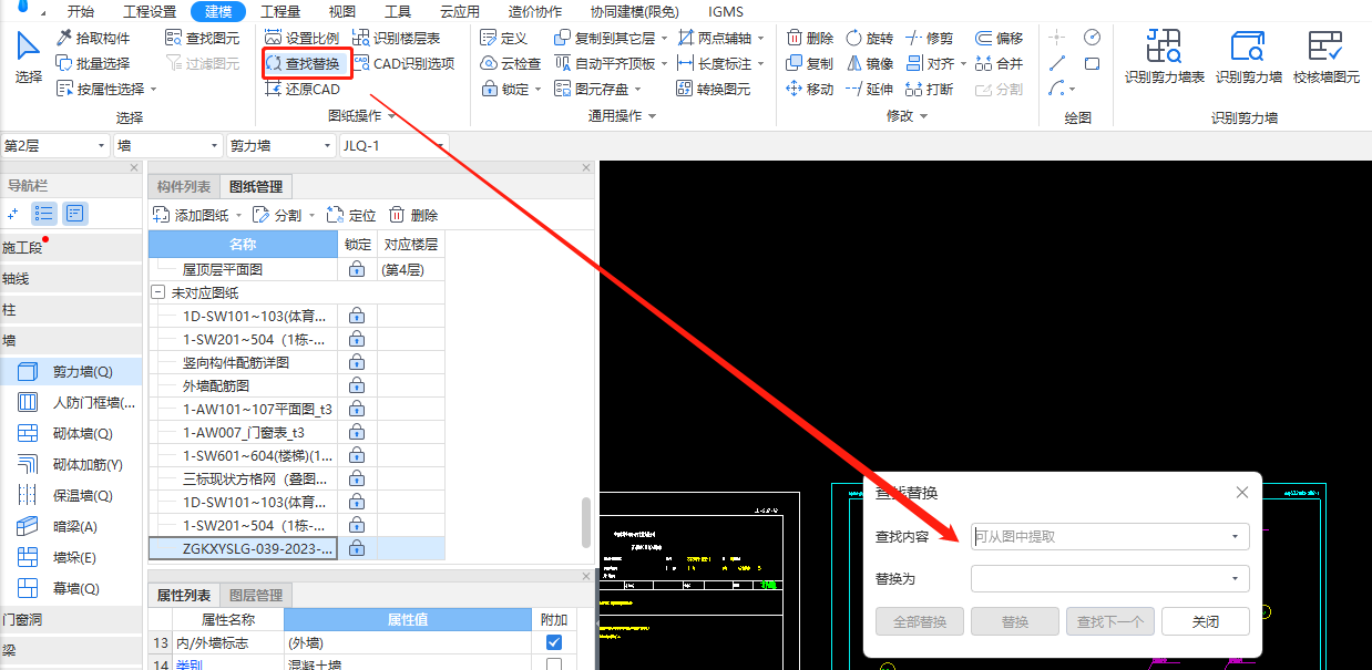

軟件中有查找替換的功能,可以把錯誤的符號修改為正確的符號
2023-06-19 11:44:51
?以劍之名 專家
答題: 518 被贊: 211
你把圖紙轉下T3 再導入廣聯達看看行不
2023-06-19 11:43:47
迷路的小迷糊 專家
答題: 969 被贊: 273
試試查找替換功能,調整符號代表的鋼筋級別。
2023-06-19 11:46:00
