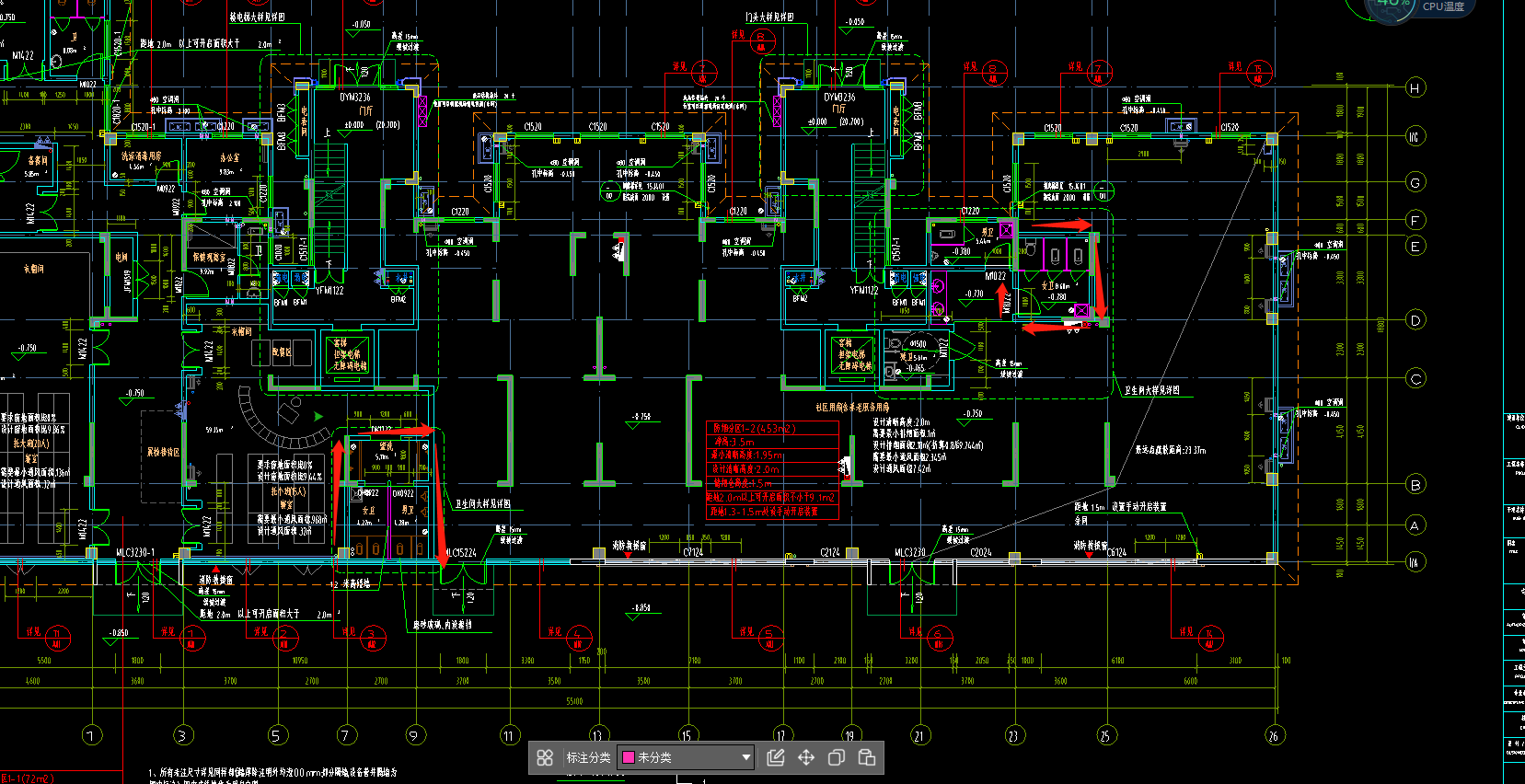

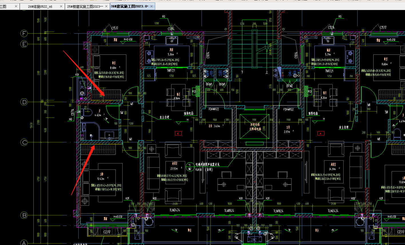

  • 圖紙中有說衛生間與臥室一側墻體涂抹防水涂料,那我想問下面箭頭部分存在ma ?
    首層衛生間與托大班一側墻體;衛生間與社區服務一側墻體
    2023-06-19 09:54:09 補充
    虛線單元圖中黃色虛線位置為衛生間與臥室墻體的防水涂料,但是我首層就不是單元圖上能看到的了,然后首層沒有臥室,只有社區用房、托大班之類的,那還存在衛生間與臥室墻體的防水涂料嗎?
  • 是虛線的位置,內部墻面的。[[[[補圖中,衛生四周的墻要做防水的。]]]
    首次提交 2023-06-19 09:51:57  最近修改2023-06-19 09:57:17 (修改過1次)
