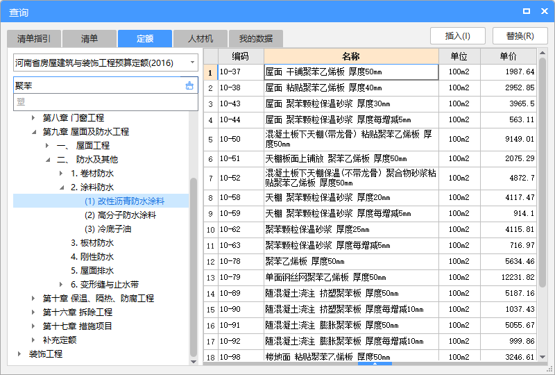

  • 請問下50保溫板,計算厚度是60,請問下套定額時實際材料是多厚的
  • 換主材,材料價按60厚的
    2023-06-19 08:56:05
  • 厚度可以換算。保溫板
    用套取定額的含量除對應的厚度,在乘60就可以了
