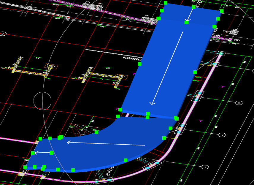

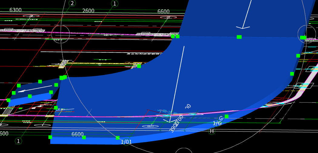

    有什么辦法讓扇形坡道變斜不一邊高一邊低?什么辦法能讓扇形坡道板達到想要的坡度, 三點變斜和坡度變斜都嘗試了 ,總是扇形那塊板有一側會偏低,請問該如何操作。
    坡度
    2023-06-17 20:32:44 補充
    不是左邊低就是右邊低, 有什么辦法可以解決嗎
    變斜

  • 你好:若使用的是29.0及以上版本的軟件(有坡道構件)。
    方法:切換到板構件下,即可看到坡道構件---在【構件列表】中新建坡道構件---在【屬性列表】根據圖紙調整屬性信息---設置好之后,使用點/直線/矩形/三點弧等命令進行繪制---再使用【繪制坡度線】或【按邊線偏移】布置坡度線即可。如圖:
    備注:1.在【屬性列表】中可輸入縱向貫通(坡度方向)底筋/面筋,橫向貫通(跨度方向)底筋/面筋;其余附加鋼筋或特殊鋼筋,在【其它鋼筋】中設置,或使用板受力筋/板負筋布置。
    2.必須繪制坡度線,否則不會計算鋼筋工程量。
