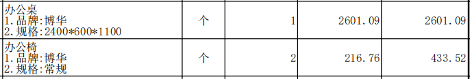

  • 請問一下,如果電腦寫字桌這些需要成品購買的,在清單中記不計取管理費利潤
    計取管理費
    這個跟主材是一樣的
    這要看你拿那個專業編的清單,一般土建和裝飾裝修,取管理費和利潤;安裝工程不取

  • 你好,記取的,他就是個成品的材料,就好比“B7-1的成品木門”采購回來現場直接安裝就可以。(辦公桌采購回來也是需要組裝的,所以這個需要記取的。)
