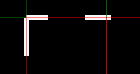

    補畫
    端柱

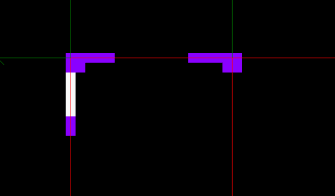

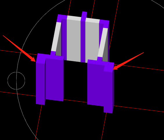

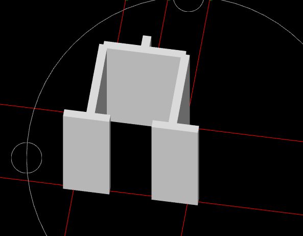

    1、箭頭指的部位是寬出正常200mm剪力墻的范圍,這個地方,是不是應該把暗柱屬性修改為端柱。然后此處不用補畫剪力墻了。就像我下面這張圖這樣繪制。然后提量的時候柱子會出量,只需要到時候把這部分量去加到剪力墻里就行了。
    2、
    廣聯達服務新干線
    老師,這個地方,是不是也是屬于端柱啊。這個剪力墻的處理方式正確嗎?是不是也是要提量的時候柱子會出量,只需要到時候把這部分量去加到剪力墻里就行了。
    是的,可以修改為端柱,然后提取工程量的計入剪力墻
