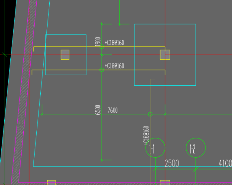

  • 請問這種筏板附加鋼筋怎么繪制
    附加鋼筋
    自定義范圍的方法布置:
    筏板

  • 筏板主筋定義,自定義范圍布置。
    2023-06-16 16:36:41

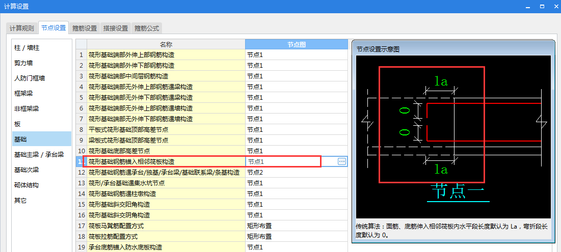

  • 你好:筏板板面附加鋼筋,用自定義范圍,平行垂直布置,如果是筏板底附加鋼筋,用筏板負筋定義,自定義范圍,平行或者垂直布置的。
    整個工程修改:在工程設置---【計算設置】---【節點設置】---【基礎】---【筏板基礎鋼筋錨入相鄰筏板構造】查看及修改。
    單獨圖元修改:單獨設置選中筏板鋼筋---【屬性列表】---【鋼筋業務屬性】---【節點設置】---【基礎】【筏板基礎鋼筋錨入相鄰筏板構造】,軟件默認為la,可以根據實際工程需要修改為0;如圖:
