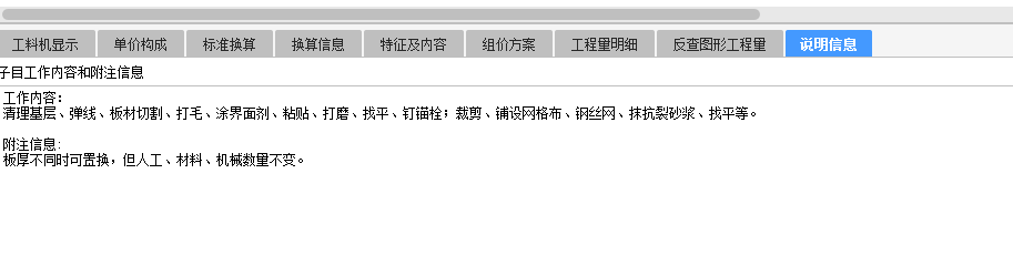

需要的,不管多厚
2023-06-16 10:47:53
小的大牛 黃金專家
答題: 52531 被贊: 14880
你好,保溫的外側均需要做網格布的,網格布外側面做抗裂砂漿的。

圖紙只說明了外墻保溫90厚巖棉,未說明網格布。是否要套網格布子母

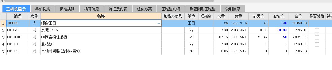

請問外墻保溫我套了B9-9子目,還需要套B9-12子目:外墻外保溫層(板材),兩層網格布抹面層,厚5~7mm嗎?謝謝
