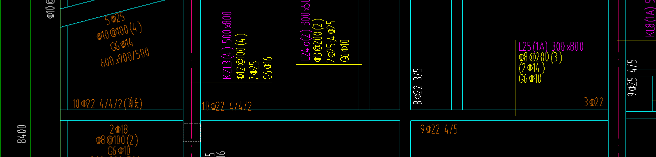

  • L25梁左右支座處的10C22和3C22分別起什么作用下部為什么是9C22布置
    下部
我來(lái)答  邀請(qǐng)別人來(lái)回答
 提醒提問(wèn)者

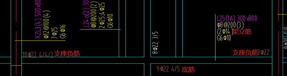

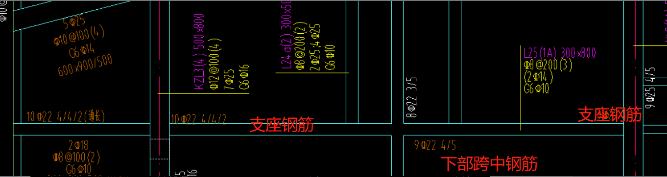

  • 如下圖所示。支座
    2023-06-15 10:27:41
  • 是左支座及右支座,下部是底筋
    2023-06-15 10:27:45
  • 答疑解惑
    2023-06-15 10:28:20
  • 支座筋起到抗剪
    下部9C22,主要是該梁跨度較大
    2023-06-15 10:31:09
