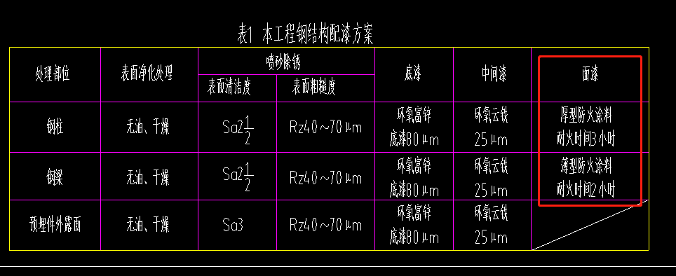

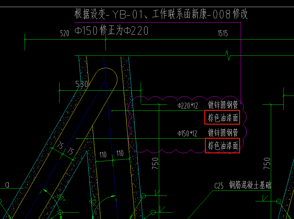

防火涂料和棕色油漆面需要分別套定額嗎?

我覺得作用不一樣,應該都要套。但是棕色油漆是哪種漆,需要明確。顏色不決定漆的種類和施工成本。

一圖是一樣的

應該需要,另外棕色油面漆需要考慮是什么材質
