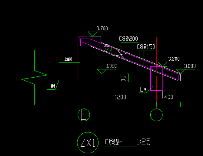

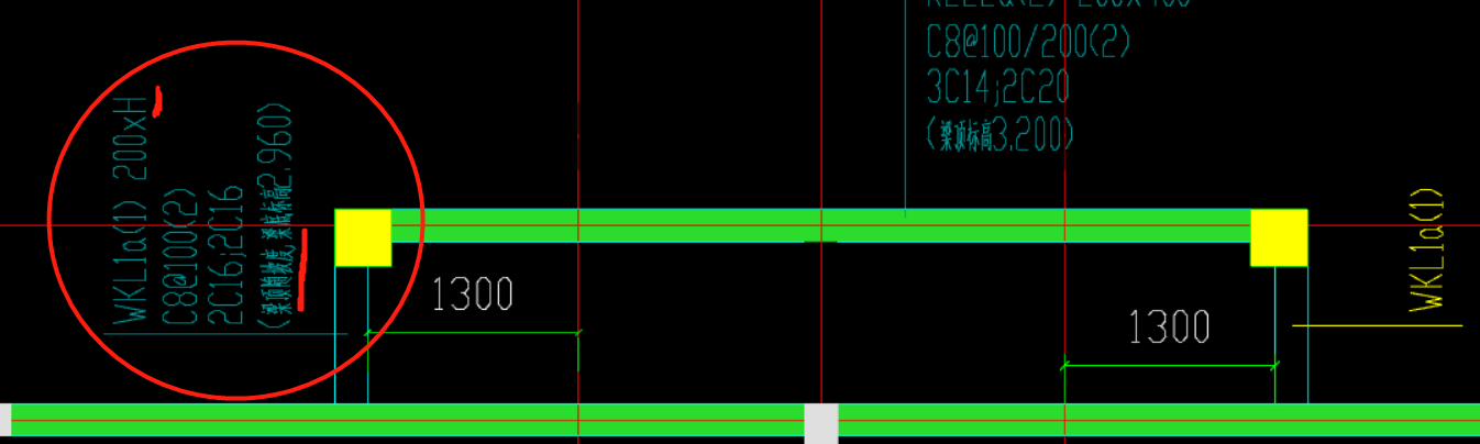

  • 這個造型上部用挑檐繪制可以嗎;WKL1a梁頂隨坡度,又沒有明確高度,應(yīng)如何繪制?
    挑檐
    檐
    這個可以直接用現(xiàn)澆板繪制斜板,不必用挑檐,因為板筋正常計算錨入支座梁就行,圖示的彎折形狀其實(shí)是無需考慮到。
    WKL1a的高度不固定,但它高度是有一個范圍的,設(shè)置成變截面梁就可以了。
    2023-06-14 23:24:42
  • 可以用挑檐繪制!
    先繪制坡屋面板,三點(diǎn)變斜了,再利用自動平齊板頂功能就可以把屋面梁變成隨坡度了
    2023-06-14 21:45:22
  • 可以用挑檐繪制的。梁的高度,H是變量的。隨坡度變化的。
