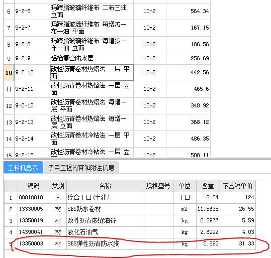

山東省16消耗量定額中,SBS防水卷材刷基層處理劑一遍,這一項已綜合含在子目中了,不再另外計算。
工作內容:
清理基層,刷基底處理劑,收頭釘壓條等全部操作過程.

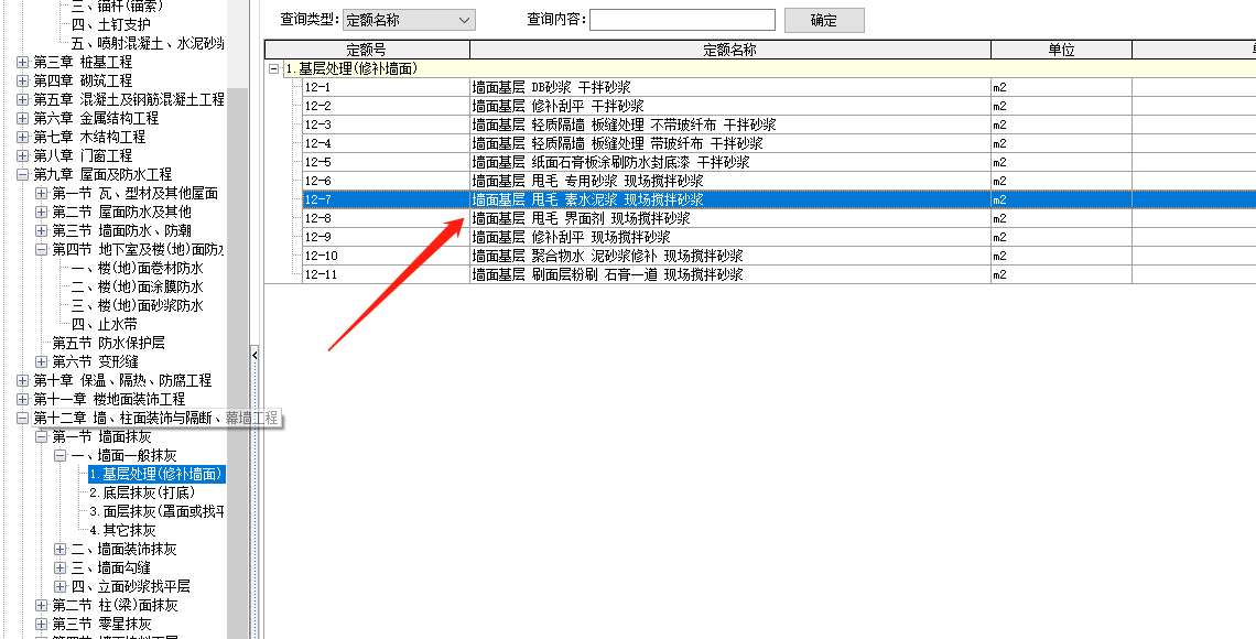

借用墻面基層處理子目,請參考
