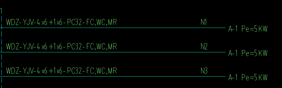

  • 金屬線槽內還有電線嗎?該怎么算量?電線是YJV4*6+1*6,該電線還需要算管嗎
    算量
    有電線,這是電纜按整根算,線槽里的配管不用算,你看它的安裝方式。
    首次提交 2023-06-14 14:39:01  最近修改2023-06-14 14:40:00 (修改過1次)
  • 沿地面、墻面、線槽敷設
    墻面、地面敷設要算配管PC32,線槽敷設就沒有配管了
    2023-06-14 14:39:32
  • YJV4*6+1*6是電纜,該電纜還需要算管
    2023-06-14 14:39:48
  • 到平面圖上分段計量,穿管的有多長,穿金屬線槽的有多長(里面不用算管)。
    這是系統圖,無法計量長度。
