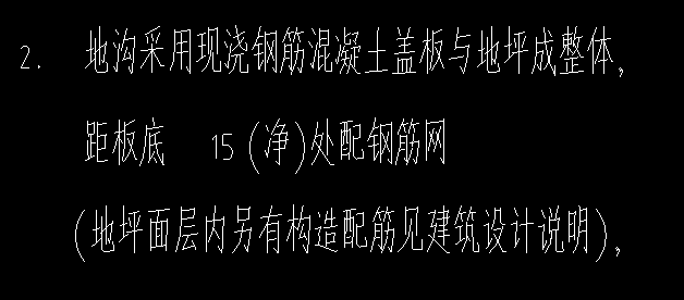

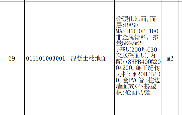

    清單描述

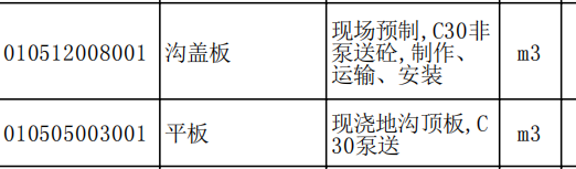

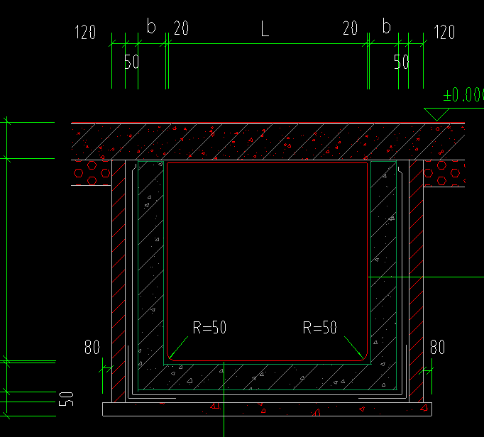

    地溝蓋板標高為-0.2m至-0.12m,地坪混凝土標高為-0.2m至0m,地溝蓋板與地坪有8公分部分重復,但是報價中蓋板以m3報價,地坪按照㎡報價,但是地坪清單描述中又有厚度為200mm。這部分重疊的混凝土是否能向業主及審計單位要到工程量?
  • 這個重復的地方是需要扣減的
