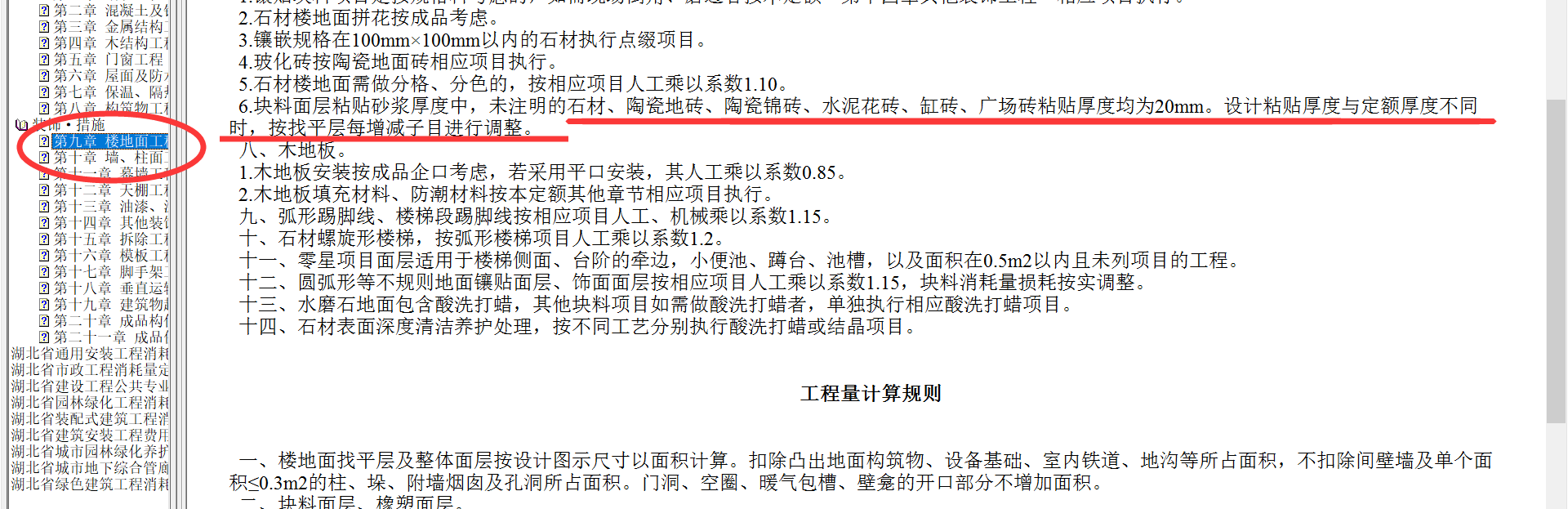

白白一只咩~ 2023-06-13 17:22:37 | 陜西省 裝飾預算計價軟件GCCP | 367查看 3回答
2023-06-13 18:13:50 補充
說明中只做到保護層

你好,你這個的知道面磚的規格的具體材質,然后選擇對應的定額子目。(面磚有好多的規格及材質,你不清楚,沒有辦法選擇的。)

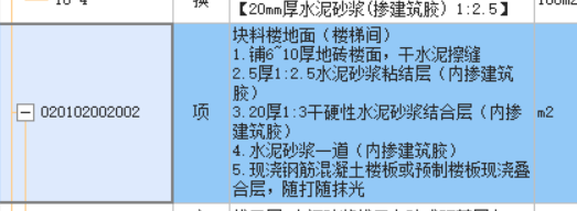

套1、3、4

你好:套塊料地面。
