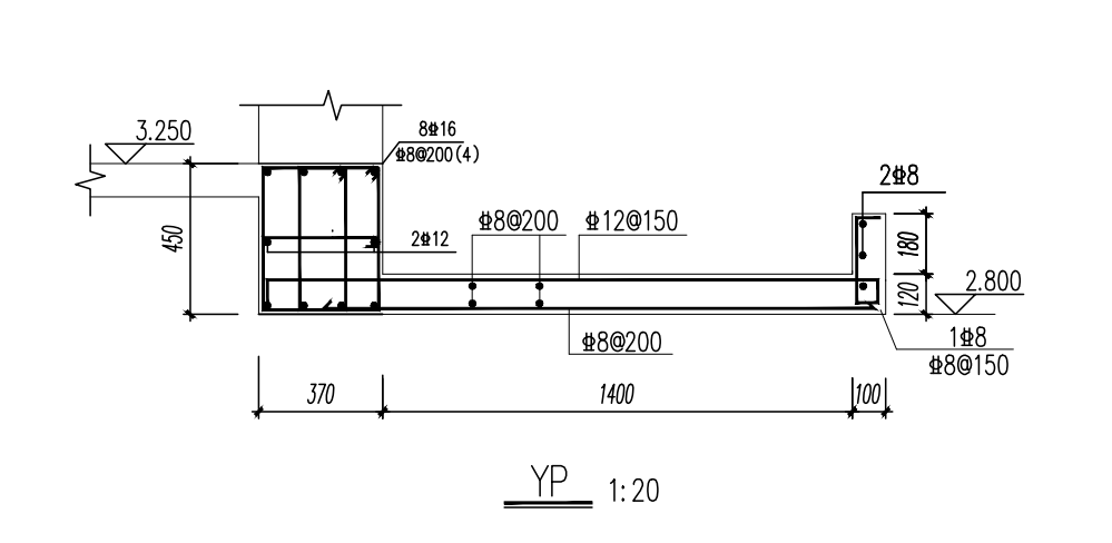

  • 這個雨蓬用雨棚和欄板繪制,鋼筋如何設置,帶圖來
    雨蓬

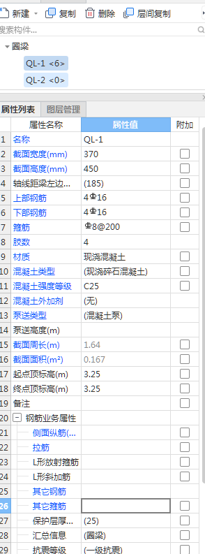

  • 370*450 用圈梁畫,欄板

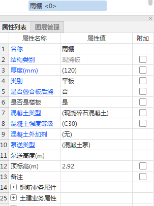

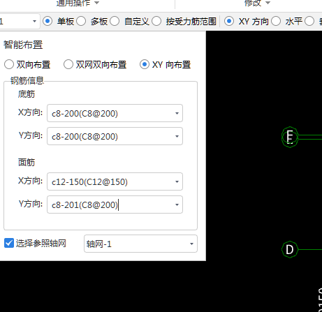

    1400*120用板畫,板受力筋布置  答疑解惑廣聯(lián)達服務新干線

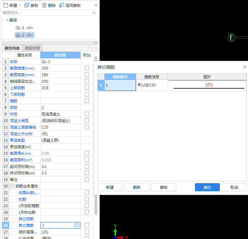

    100*180用挑檐,圈梁畫,在其他鋼筋里輸入計算鋼筋,這部分混凝土的量計入雨棚建筑行業(yè)快速問答平臺-答疑解惑
    首次提交 2023-06-13 11:17:17  最近修改2023-06-13 11:26:14 (修改過1次)
  • 用現(xiàn)澆板和欄板繪制混凝土,鋼筋底筋用板受力筋定義,面筋在表格算量里計算
