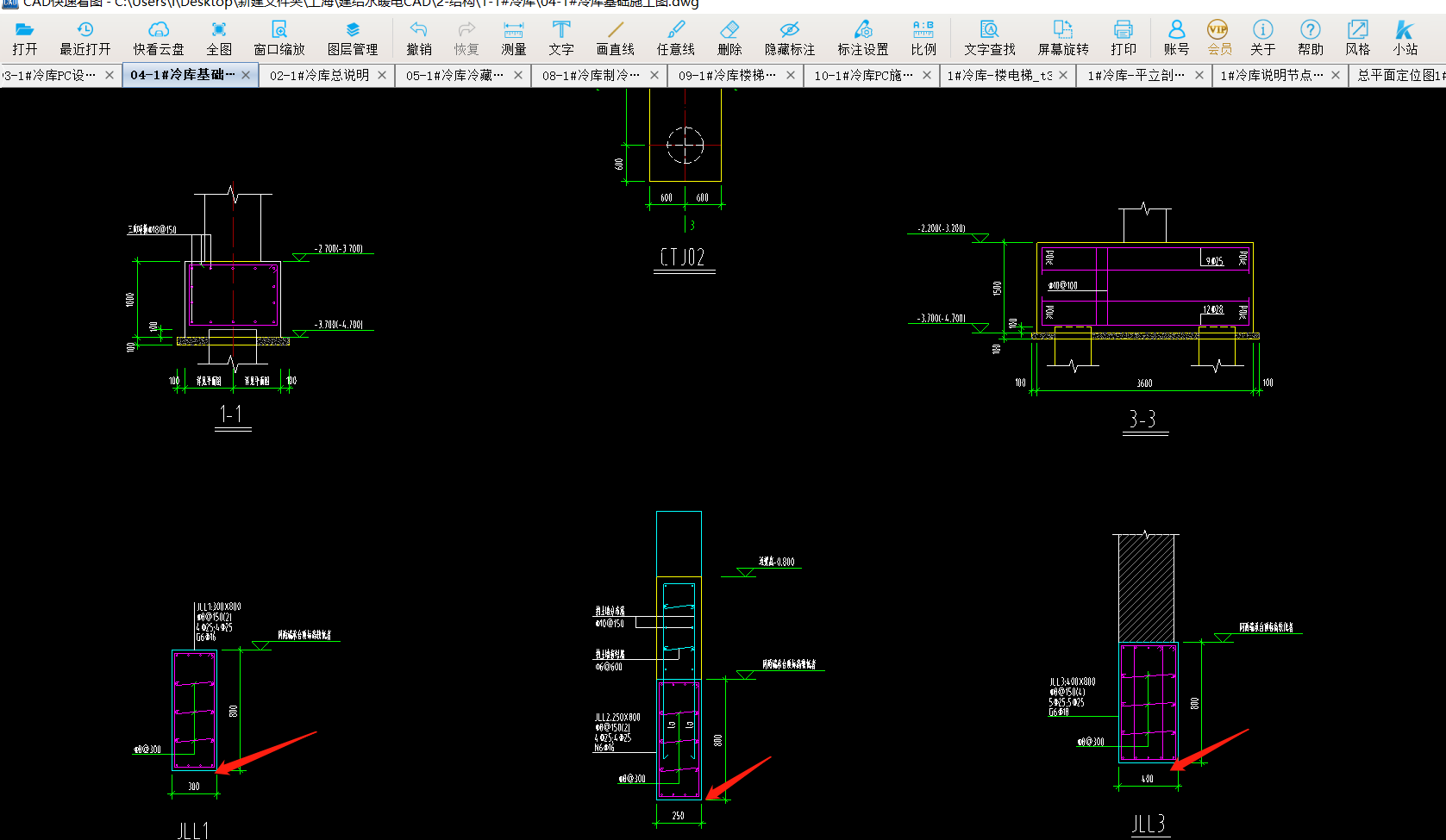

基礎梁圖紙沒有給墊層,不用畫
2023-06-13 10:49:39
元寶基礎
我在不知元寶基礎的時候只布置下面這個梯形就可以了么 上面100后的墊層用不用計算 如果不用計算那么這個量是從地面里面提取嘛,那墻下的墊層量是不是就沒有了
下柱墩筏板基礎
車庫部分基礎為下柱墩筏板基礎如圖,現(xiàn)場沿著外墻(圈出)的位置挖了溝(像是基礎梁) 我的理解是既然是下柱墩筏板基礎,墻下面應該有筏板,為什么還要挖溝呢?圖紙上也沒有找到這個部位還有基礎梁的依據(jù)啊,說明上也沒有 還有一個問題就是到時候做墊層和防水的時候,基礎梁溝槽里面和立面也需要做墊層和防水是嗎
