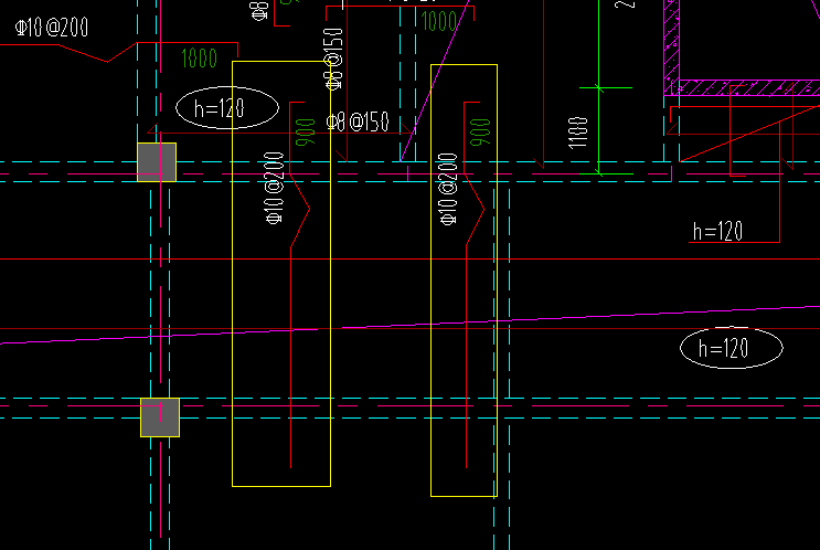

  • 這種鋼筋什么意思呢?在GTJ2021中如何布置?
    筋什么意思
    黃色方框內的部分
  • 一般是表示跨板受力筋。
    如果圖紙有特殊說明,就按圖紙說明的,也可以咨詢設計。
