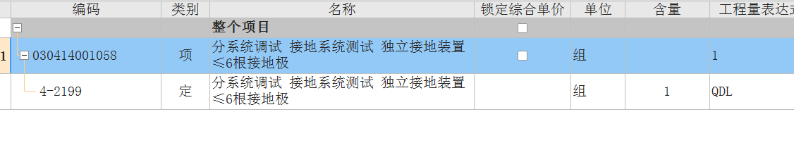

    每個路燈一個接地極地接,路燈之間接地不相連,接地測試是否用一下定額,
    定額
    工程量是每個路燈一組還是路燈數量除以6計算組數,謝謝
    套用市政定額的接地極調試子目

  • 不用接地測試
