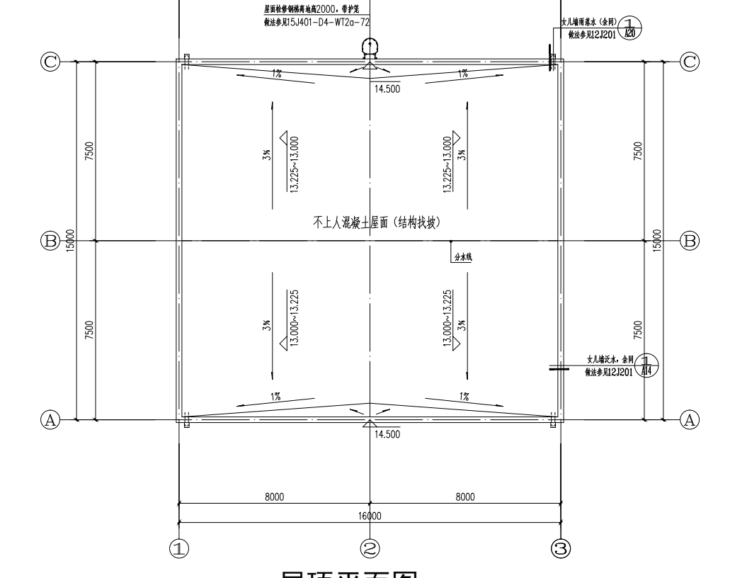

橙子可樂 2023-06-10 15:09:20 | 江蘇省 土建招投標計價軟件GCCP | 191查看 3回答

四個角肯定是有的
再就是看設計要求是間隔2米還是4米布置一個構造柱

雪花飄 飄 鉑金專家
答題: 37091 被贊: 8791
看結構說明。

nh 鉆石專家
答題: 134914 被贊: 27844
這樣看不出的,要查看屋面板配筋圖及結構總說明確定
