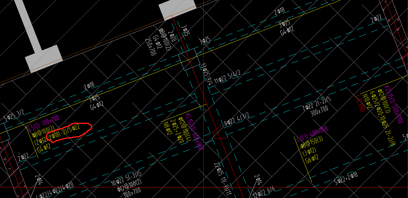

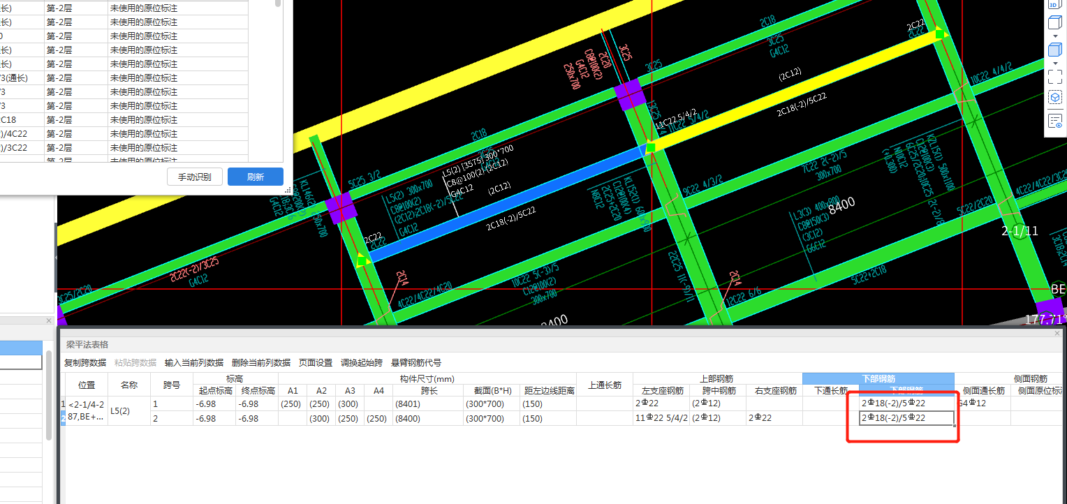

對于這種2跨的梁 這種下部鋼筋在原位標注中手動填寫時 是不是在第1和第2跨都需要填 否則會少量?

是的,集中標注的這種不伸入支座的,在原位標注中都要輸入,但是有原位標注的按原位標注輸入
