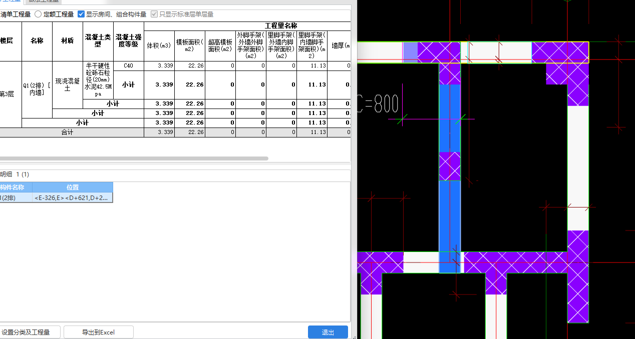

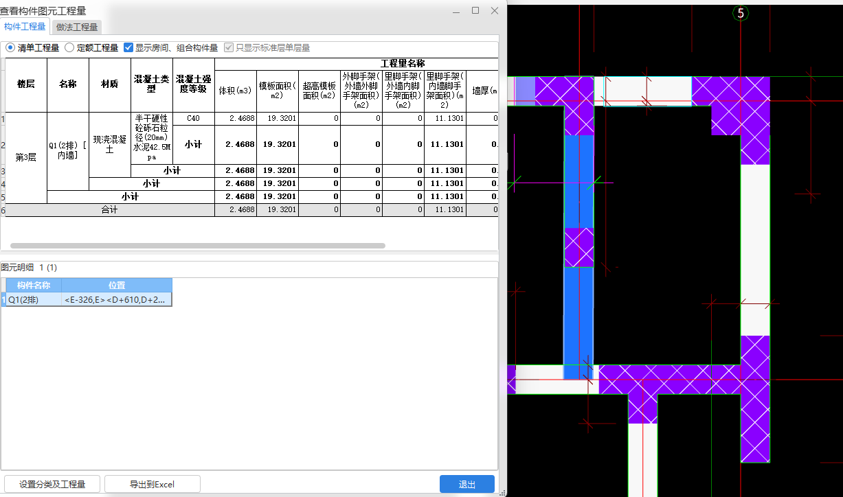

  • 剪力墻和和剪力墻相交 請問繪制到什么地方?
    中心點
    繪制到中心點  與繪制到頭  工程量不一樣  請問以哪個為準
    2023-06-09 10:02:19 補充
    相交
    繪制到不同位置 工程量為什么差了這么多

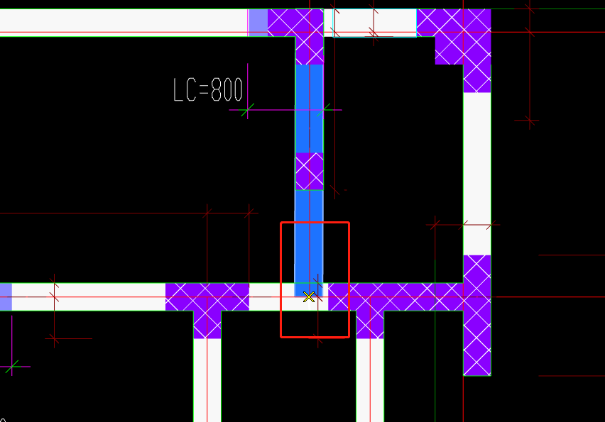

    工程量不一樣就有問題。
    2023-06-09 09:56:53
  • 中線相交
    2023-06-09 09:58:06
  • 應該是不影響工程量的,你可以畫2套對比一下
    2023-06-09 09:58:34
  • 內墻繪制到墻邊緣
    2023-06-09 09:59:00
  • 你這樣畫   是對的
    你要全部匯總查看
    看總量
