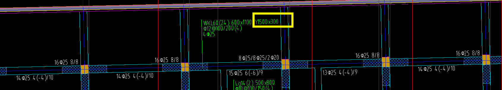

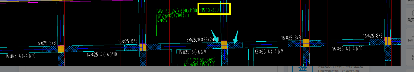

幸運女生 2023-06-08 14:37:26 | 廣東省 土建 | 239查看 2回答
nh 鉆石專家
答題: 134629 被贊: 27798
集中標注內標注,是每跨都有
2023-06-08 14:38:49
天涯浪子 鉑金專家
答題: 52161 被贊: 16350
這樣就是全部有
2023-06-08 14:40:38
請問這里的原位標注是每一跨都有嗎?
請問這里的架立筋是每一跨都有嗎?
這條梁圖紙的集中標注是表示一跨,可是最左邊個最右邊的梁的信息不同,那我是不是要在這里設置兩個支座呢?
這條梁圖紙的集中標注是表示一跨,可是最左邊個最右邊的梁的信息不同,那我是不是要在這里設置兩個支座,去編輯這兩段的鋼筋信息?可是如果設置了兩個支座之后就變成三跨了,和圖紙給出來的跨數(一跨)不同,這樣對鋼筋量有影響嗎?應該怎樣改才正確呢?
kl8(4)是4跨嗎,不是柱柱之間為一跨嗎?在配筋下為什么要給兩個集中標注?
梁水平加腋是每一跨都要嗎?
圖紙這個是每一跨的柱都要加腋嗎?
