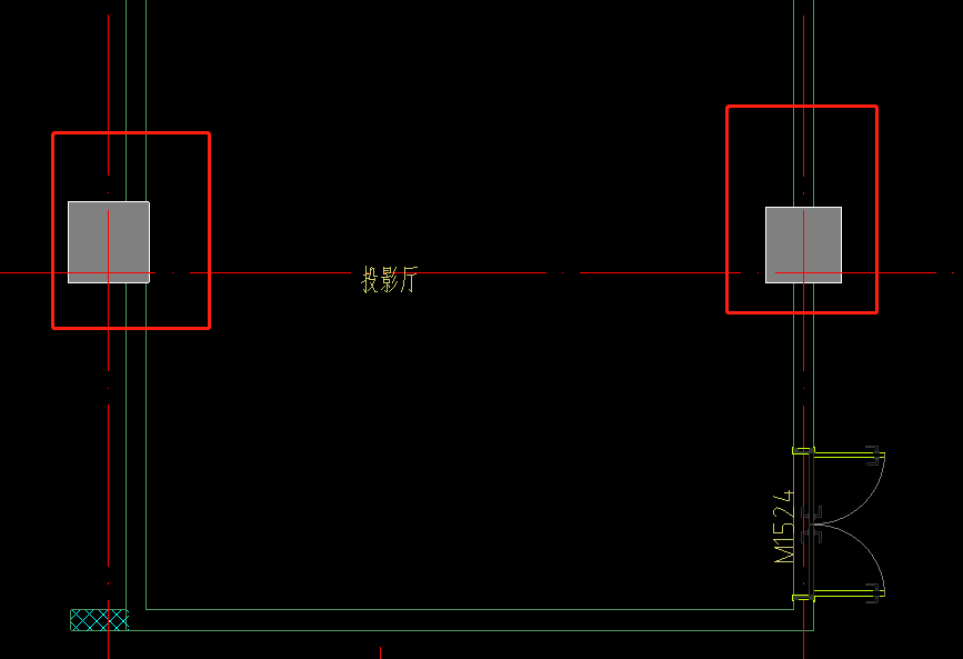

打工人 2023-06-08 10:56:16 | 云南省 土建裝飾土建算量GCL2013土建計量GTJ裝飾計量GDQ | 350查看 2回答
輕舟淡月 鉑金專家
答題: 76876 被贊: 18916
需要的啊,但是與墻相連的,計算墻面的時候軟件就自動把柱面計算進去了,不用另行布置
2023-06-08 10:57:33
nh 鉆石專家
答題: 135118 被贊: 27879
布置墻面裝飾后會自動計算
2023-06-08 10:59:23
